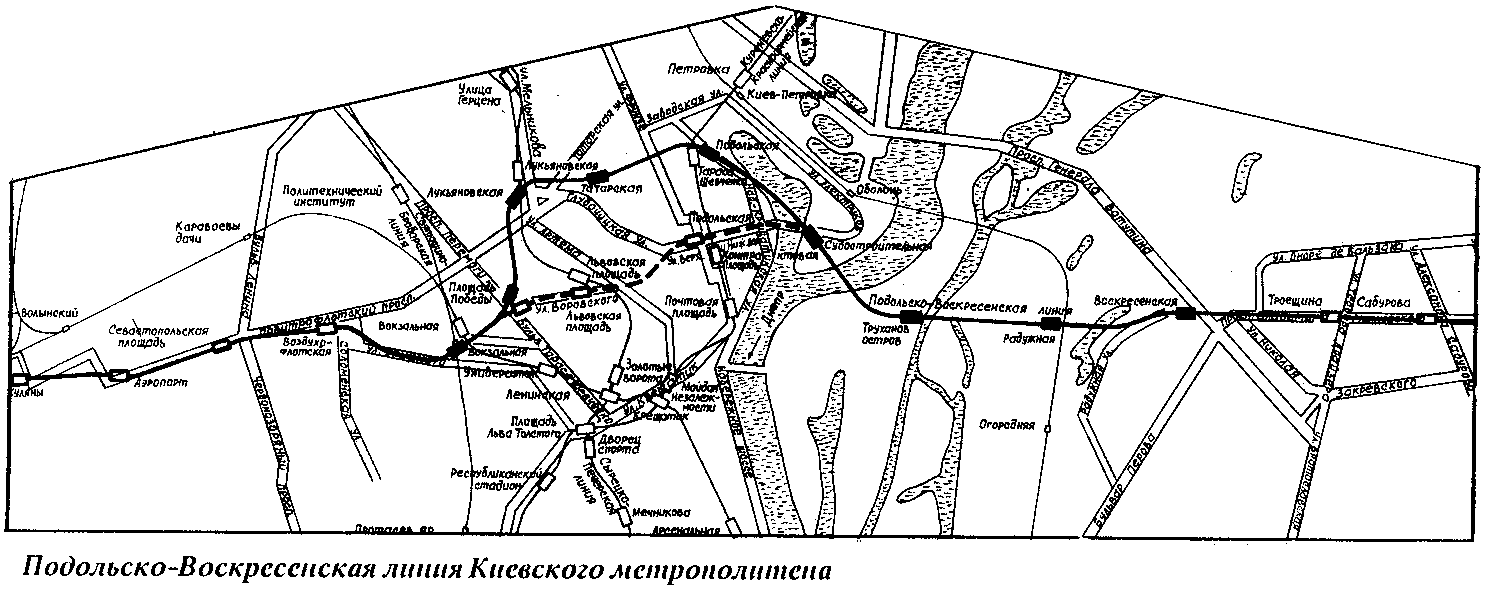

   Работа над технико-экономическим обоснованием последнего варианта Подольско-Воскресенской линии в нашем институте практически завершена. Проект разработан группой специалистов под руководством главного инженера проекта А. В. Казадаева.
   - И каковы же основные характеристики новой линии метро?
    Длина всей трассы с 16-ю станциями — 26 километров. На левом крыле от пос. Жуляны до станции "Киев-Пассажирский" будут построены такие метровокзалы: "Жуляны", "Аэропорт", "Севастопольская площадь", "Воздухофлотский проспект", "Вокзальная-2".
   Далее трасса пересечет площадь Победы, со станцией в районе цирка, Лукьяновский рынок, жилой массив на Татарке и выйдет на Подол. После перехода по мостам через гавань, Днепр и Десенку эта линия пересечет Русановские сады и завершится на стыке двух массивов - Воскресенки и Вигуровщины-Троещины, в районе пересечения проспектов Ватутина и Маяковского, улицы Радужной и бульвара Перова. Достаточно хорошо проработаны проекты станций.
   - Какими же они будут? Давайте прокатимся по этой линии метро...
   - Строительство будет вестись, как обычно, по очередям. Отрезок от "Вокзальной" и до конечной станции "Воскресенская" намечено построить за девять лет. Семь из них уйдет на первый пусковой участок - от Троещины до станции "Лукьяновская", а два года - от нее до "Вокзальной".
   Такой обходной вариант обойдется на 8-10 процентов дороже, чем все первоначальные, так как трасса удлиняется на 1,3 километра. Но что мы выиграем и сохраним за эти восемь - десять процентов!
   Сносы сравнительно невелики: два общежития - завода "Ленкузница" на Набережно-Луговой и Киевского речного училища, несколько пакгаузов и угольных складов речного порта, ДОК-3 треста "Стройдеталь". Вот, пожалуй, и все. Если не считать отселения некоторого количества дачных домиков.
   - Итак, в путь — от станции "Вокзальная-2 ".
   Она будет - построена с восточной стороны вокзала и связана с пешеходным переходом под путями. Пересадка на действующую станцию — из торца одной в торец другой при помощи четырех эскалаторов.
   Подземный вестибюль станции "Площадь Победы" - с западной стороны цирка, в месте пересечения проспекта Победы с улицами Воровского и Володарского.
   Станция "Лукьяновская" размещается на пересечении улиц Артема и Косиора, подземный вестибюль совмещается с подземными переходами. Здесь тоже будет пересадка на строящуюся одноименную станцию Сырецко-Печерской линии.
   В районе станции "Татарской", размещенной в центре нового жилого массива, кончается глубокое заложение метро.
   Станция "Подольская" размещается вдоль улицы Набережно-Луговой и на части территории ДОК-3. Здесь тоже будет пересадка на станцию "Тараса Шевченко", которая ранее не намечалась для пересадки и потребует реконструкции. Это будет сделано без остановки движения поездов по Красноармейско-Куреневской линии. , Перегон между станциями "Подольская" и "Судостроительная" является переходным с мелкого заложения на надземную прокладку метро по эстакаде и мосту — над территорией грузового порта, гаванью и Рыбальским полуостровом. Мост будет расположен между заводом "Ленкузница" и старым вантовым мостом.
   Этот мостовой переход будет связан с улицей Фрунзе по улицам Набережно-Луговой и Заводской, что даст возможность автотранспорту идти в обход исторической части Подола. А в перспективе, после пробивки автомагистрали по направлению улицы Заводской через район Татарки. будет создан полный обход Подола.
Следующие после "Подольской" две станции - надземные "Судостроительная" и "Труханов остров". Первая разместится па эстакаде. Один ее выход будет связан эскалатором с наземным вестибюлем на улице Электриков вблизи завода "Ленкузница".
   Вторая станция "Труханов остров" будет расположена тоже на эстакаде в северной части зоны отдыха. Два ее вестибюля запроектированы ниже самой станции на намывных грунтах. Люди будут подниматься и опускаться эскалаторами.
   Миновав Труханов остров, мы выезжаем на еще один мост и эстакаду — через Десенку и Русановские сады. На отдельных участках метро пройдет в тоннелях мелкого заложения, сооруженных в намывных грунтах. Примерно как через озеро Опечень на Оболони.
   Станция "Радужная" расположена в Русановских садах у железной дороги Киев-Петровка - Киев-Днепровский. Ее вестибюли будут иметь пересадки на электропоезда и линию скоростного трамвая Вигуровщина-Троещина—Харьковский массив.
   Последний перегон - тоже мелкого заложения. Озеро Радужное трасса пересечет по намывной дамбе. Конечная станция "Воскресенская" - обычная. Два вестибюля, выходы совмещены с подземными переходами через улицу Радужную и проспект Ватутина.

Схема линии
